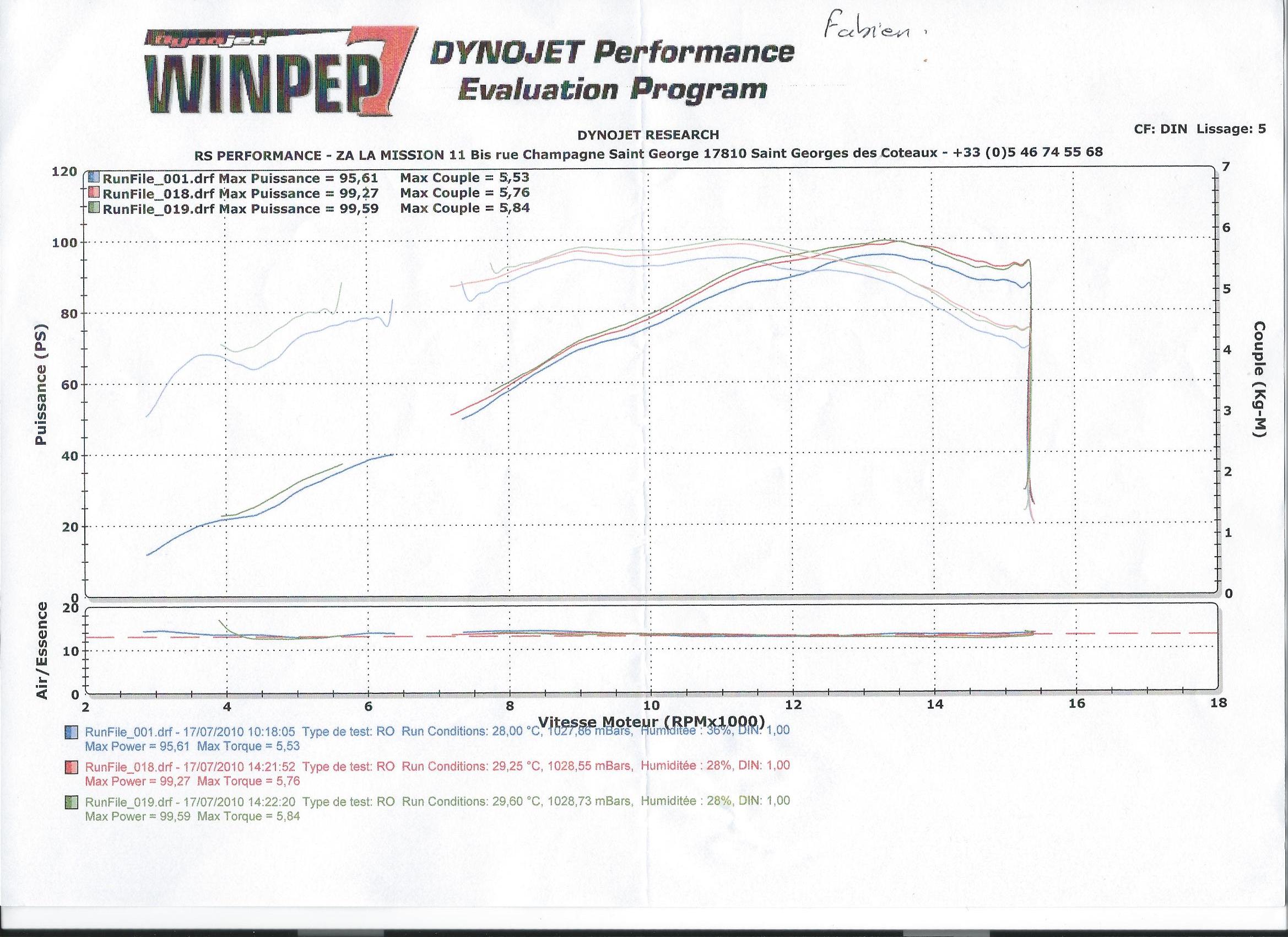

Les cartos ont été faites chez RS performance(dans le 17) et voici les courbes qui m’ont été fournies

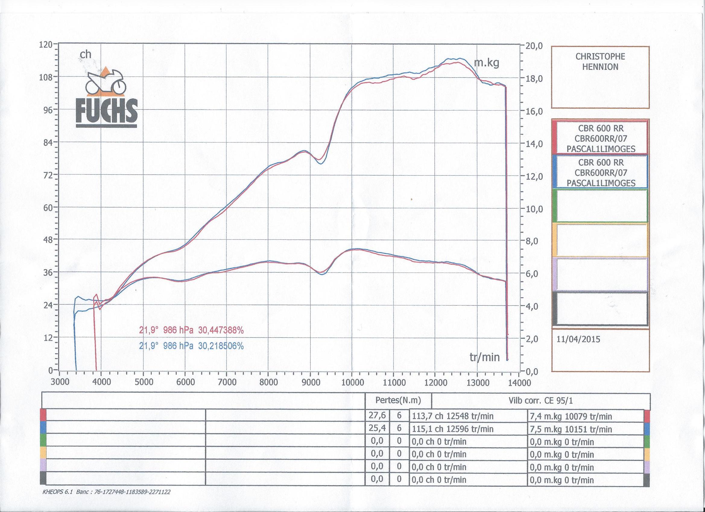

Il y a quelques jours, j’ai eu l’occasion de passer la moto sur un banc (Fuchs) pour voir ce que ça donnait.
L’essai n’a montré aucune différence entre les 2 cartos et un trou entre 9 et 10 000 tr/min

ta carto n'est pas belle et ce trou n'est pas normal (comme la puissance au passage)
sur un cbr (j'ai vu plusieurs courbes de pc37 et 40) normalement elle est bien lisses partout et mini 115-117cv moteur avec ton set up

Je suis pas spécialiste, mais une même moto et presque 2000tr/min d'écart au rupteur entre les 2 feuilles de courbes présentées... Y a comme un soucis quelque part, non !!??

justement la deuxième courbe devrait etre mieux mais c'est pas le cas tu ruptes comme une hornet!
ah les banc fuchs ils te donnent 15ch de plus gratos quand meme Laughing

mon avis perso:
refait une bonne carto sur banc de ton PCv telle que tu l'utilise sur piste.
si le gars bosse bien, il te vire le probleme, tu as une belle courbe et tu consommes moins d'essence !!

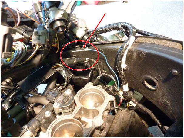

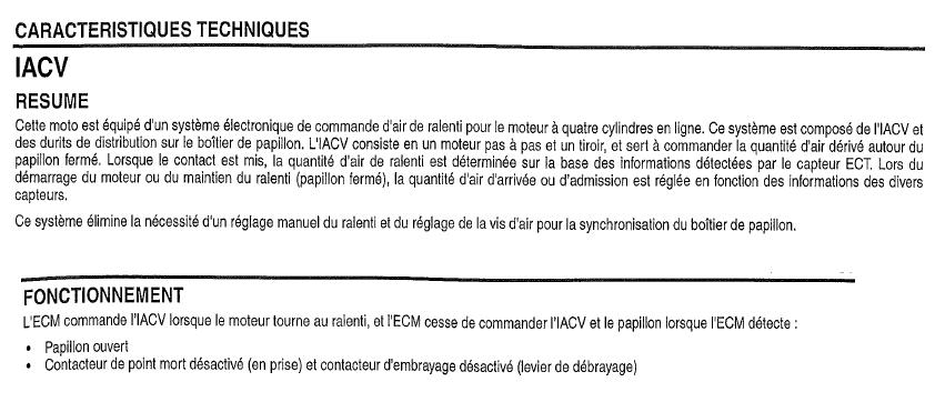

J'y ai pensé aussi au ralenti, mais je ne vois pas comment le régler, vu que c'est automatique.
D'ailleurs cette recherche me met sur une piste, en effet cet hiver, j'ai shunté le contacteur d'embrayage pour pouvoir démarrer avec une vitesse (la commande d'embrayage n'est pas d'origine et il n'y a pas de switch au niveau du levier) or je vois que le système de contrôle du ralenti est désactivé lorsqu'on actionne l'embrayage.
600 CBR 2007-Problème d'à-coup à la remise des gaz [RESOLU] L1sk
Est-ce que ce ne serait pas ça l'origine de mon problème ?
Si c'est le cas, ça va être vite réglé !

Bon, j'y ai gratté cet après midi.
J'étais parti pour virer le shunt de l'embrayage et en mettant le contact, le voyant FI s'est mit à me causer. 8 clignotements courts. Je regarde les codes défaut: problème au capteur TP (la position du papillon).
Tiens, tiens.
Re-re-re... tombage de la boîte à air (celle là, je sais la démonter-remonter les yeux fermés maintenant) je check le connecteur et en suivant le faisceau, je trouve une pinoche qui pendouille.
600 CBR 2007-Problème d'à-coup à la remise des gaz [RESOLU] Gtni
Je remets le bazar, rebranche tout pour vérifier : plus de défaut.
Je remonte tout, enlève le shunt de l'embrayage, remonte les carénages et vais faire un tour sur ma piste privée  (du rond point d'en haut jusqu'au parking d'en bas)
Plus d'à-coup. 600 CBR 2007-Problème d'à-coup à la remise des gaz [RESOLU] Yahoo-supercontent
J'ai hâte de re-rouler, dans de bonnes conditions cette fois (c'est à dire pas plus tard que le 2 mai à Haute Saintonge)600 CBR 2007-Problème d'à-coup à la remise des gaz [RESOLU] D_SMIL%7E1
Il me restera encore à trouver quelqu'un pas trop loin de Limoges pour me refaire la carto.
