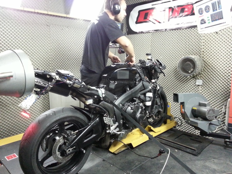

Quelques semaines apres l'heure est venue de voir si le moteur se porte bien
Tout d'abord petit rappel
CBR 600 RR 2009 by Merlinlenchanteur971 0310
CBR 600 RR 2009 by Merlinlenchanteur971 0410
Tout commence avec cette cabine d'un genre particulier
CBR 600 RR 2009 by Merlinlenchanteur971 0210
Le temps que Julien branche tout ses cables
CBR 600 RR 2009 by Merlinlenchanteur971 0110
et quelques heures apres on se retrouve avec la courbe rouge...
Pour infos elle avait déjà été réglée avant avec l'ancien proprio.. le moins que l'on puisse dire c'est que le travaille méritait quelques améliorations...
CBR 600 RR 2009 by Merlinlenchanteur971 600_cb10
La photo parle d'elle meme, il y avait 8cv perdus dans la nature.. un radio un peu a la masse, mais une belle courbe dans l'ensemble. L'essentiel de mes roulages se déroulant sur des circuits autorisant 95Db max j'ai pris la décision de faire faire les réglages AVEC la chicane. Grace au boulot de Julien le ratio a été corrigé, et mon cbr a la peche avec ses 110cv a la roue le tout avec un bouchon dans le c.l !!
Etant sur place j'en ai profité pour faire installer le shifter dynojet, histoire de tester Laughing
Bref, j'ai passé un bon moment avec Jonathan, Julien et Marcel, surtout sur la fin apres les reglages !
PS : mon seul regret est de ne pas avoir fait de run sans chicane... histoire de voir la puissance et le ratio... ce sera pour la prochaine...

Tu as toujours le boitier (ECU) français ou un ED ? Il a touché à la carto de l'allumage ?
110 avec la chicanne c'est pas mal Smile

J'allais poser la meme question boitier ED ou pas? je pense que oui vu les chiffres... sinon il sert vraiment en rien

Alors pour répondre à vos questions pour le moment je n'en sais rien  CBR 600 RR 2009 by Merlinlenchanteur971 3263
Quand j'ai acheté la moto, le proprio m'a dit qu'elle était en full... ce que j'ai pu vérifier en roulant un peu avec. A l époque je ne connaissais pas du tout la moto, donc je n'ai pas demandé si s'était un boitier FR ou ED.
De même je ne sais pas si ce sont des pipes retaillées ou les débrides classiques ou encore des venturi :-)
Je dois changer le filtre d'origine dans quelques semaines je regarderais ce qu'elle a dans le ventre a ce moment la...

Je viens de déposer ma moto chez racing innovation.
Je suis FR sans shunt avec un boitier bazzaz.
En discutant avec Stéphane il m’expliquai que le shunt était valable pour le 1000 afin de gagner 1000tr/min
Pour le 600 ça ne sert a rien c'est presque déconseiller!!!

Je reviens du passage au banc... en gros on à passer 2 motos avec la config suivante:
La mienne:
600 CBR 2010 6500kms
-boitier F
-Ligne Akrapovic titane
-filtre à air BMC
-RAM AIR vidé
-lambda et PAIR supprimé
-moteur stock
-BAZZAZ ZFI-TC
La sienne
600 cbr 2007 14000kms
-boitier F shunté
-Ligne Akrapovic inox
-filtre à air BMC
-RAM AIR vidé
-moteur stock
-PC III
D'après Christian GINES la différence entre la ligne titan et inox est vraiment minim, peut-être un poil mieux avec la titane mais c'est surtout une histoire de poids...
Alors on à fait un premier passage avec la map dans les boitiers additionnels vide pour avoir une config type origine (pour vous faire plaisir;) ): on obtient sa moto avec 6cv de plus que la mienne avec des courbes similaires la sienne à beaucoup plus d'allonge...
Il à fait différent test sur la sienne sur différente map trouvé sur le net et au final c'est la map origine avec le shunte 117cv il n'a pas voulu passer de temps à faire une map perso.
Du coup on à bossé sur la mienne sur la base d'une config similaire et en rajoutant de l'essence en mi et haut régime on est arrivé casi au même valeur à 117/118cv (suivant les passages) par contre avec de meilleur mi-régime...
Le shunt ne déplace pas le rupteur, nos deux motos rupt pareil
Ma conclusion: pas besoin de se faire chier avec un boitier ED si ta un boitier aditionnel... après pour affirmer que le shunte marche il faudrait être sur que sont CDI n'a pas été flashé, en tous cas ya quelque chose...
EDIT: Ensuite on à fait d'autres essais avec le dbkiller et ma moto marche mieux jusque 12000tr avec (faut pas déconner quand même) et de 12 à 15 c'est mieux sans !!! d'après C. GINES c'est normal car les moteurs stock ne sont pas fait pour avoir des échappements gros diamètre et les gaz s'échappent trop vite sans bride... je perds que 2cv en Pmax avec la bride.
En tous cas un grand merci à Christian qu'on à surement soulé avec nos questions con ;) mais vraiment de bon conseil et plus passionné c'est pas possible!!!
