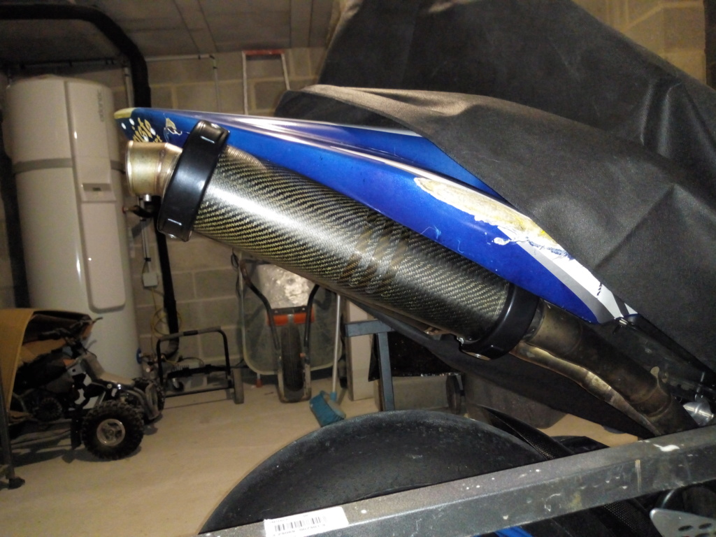

 | Sujet: Re: Protection pot efficace Mer 19 Déc - 22:43 | |
|  Acheter sur wish, 20€ les 4 de mémoire, c'est un collier avec un grosse gaine caoutchouc et un cache plastique riveté par dessus pour le côté esthétique | |

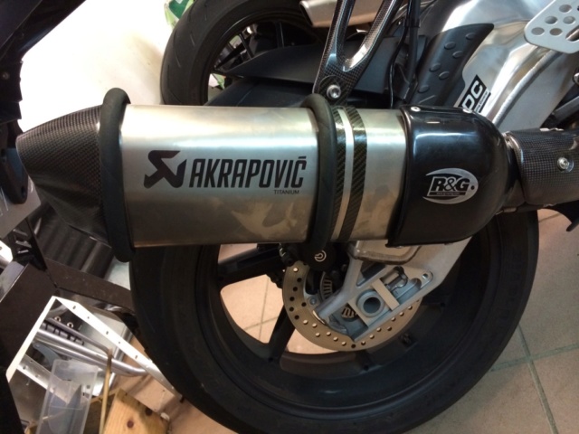

 | Sujet: Re: Protection pot efficace Sam 29 Déc - 21:46 | |
|  tuyau hydraulique | |

 | Sujet: Re: Protection pot efficace Sam 29 Déc - 22:54 | |
| [quote="troispattes67"]  tuyau hydraulique [/quot Il tient comment ton tuyau car il semble pas très gros niveau diamètre Merci | |
troispattes67 pilote MOTO2
Moto actuelle : : hp4 Nombre de messages : 462 Age : 51 Localisation : alsace Date d'inscription : 12/11/2009
 | Sujet: Re: Protection pot efficace Dim 30 Déc - 10:08 | |
| Colier de serrage inox qui passe a l’intérieur | |
 | Sujet: Re: Protection pot efficace Dim 30 Déc - 10:39 | |
| En tout cas c’est efficace J’ai frotté , la protection de merde RG à lâcher et heureusement qu’il y avais le tube hydraulique Sinon la cartouche titane out Après ça j’ai mis un troisième tube à la place de la protection RG
