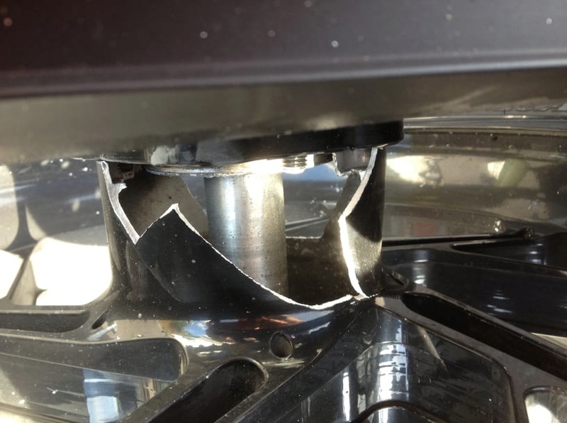

Sur la moto de piste j'avais des jantes forgées magnesium provenant de chez AlphaRacing (marque PVM). L'ancien proprio s'en servait comme jantes pluie donc pas bien souvent et avec moins de contraintes.
Lors de mon troisième roulage voilà l'état dans lequel s'est retrouvée ma jante arrière (pas de crash mais j'aurais aussi bien pu me mettre un gros volume et chiffonner la moto et/ou le pilote)...
Je vous laisse juger:
Jantes forgées PVM AlphaRacing magnesium... Explosées... Zi1a
Jantes forgées PVM AlphaRacing magnesium... Explosées... Xskk
Jantes forgées PVM AlphaRacing magnesium... Explosées... 55qw
Jantes forgées PVM AlphaRacing magnesium... Explosées... Kes5
On a donc avec l'aide de mon concessionnaire contacter AlphaRacing et nous leur avons renvoyé la jante...
Leur réponse... "Ah bah oui mais c'est une jante magnesium, il faut donc ne pas les garder plus de deux ans..."
Donc pas de garantie hein...
Et en contactant PVM directement pas mieux... Effectivement ils confirment que les jantes magnesium sont à changer tous les deux ans. Eux par contre me proposent un super prix sur une paire de jantes forgées alu neuves (ils me font genre 20%... ).
Donc voilà. Vu leur peu de considération quant à la sécurité de leurs clients... Je disperse maintenant l'info sur les réseaux sociaux et sur les forums, je vais également prendre contact avec une association de consommateurs...

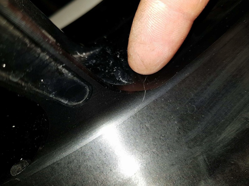

Bonjour à tous,
Après 1 an et demi d’utilisation piste en alternance avec mon autre paire de jantes Dymag, j’ai eu la surprise de fissurer ma jante arrière PVM 6 branches sur un roulage sans chute ni sortie de piste.
Le pneu a perdu de la pression au point de rendre la moto difficilement contrôlable.
Ces jantes sont très jolies mais franchement, la qualité n’est pas au rdv.
Mon co-equipier a eu exactement le même problème avec une jante identique la veille!
Exactement au même endroit pour les 2, à la base d’un bâton...faiblesse structurelle.
Réponse de PVM à ma demande de prise en garantie...ce n’est pas garantie c’est du matériel racing par contre ils m’ont fait une offre pour en acheter des neuves (les mêmes..)...
Quand on met de l’argent dans ce genre de matos ce n’est pas pour 1 an et demi...enfin pas pour moi!
Je vous déconseille largement cette marque de jantes.
Par contre Dymag, 4 ans sans aucun soucis, très content et poids + bas que les PVM...prenez des Dymag si vous hésitez !

Pour les jantes ce sont bien les 6 branches non dédoublées sur la fin.
Les 2 jantes ont exactement les mêmes symptômes avec une S1000RR et une R1.
Si il y a une faiblesse reconnue pour ces jantes sur la S1000RR, ils devraient rectifier le problème directement chez eux.

On est d'accord le Magnésium c'est pas bon pour "durer". Mais ce qui m'avait saoulé à l'époque c'est le manque de com, et encore plus le foutage de gueule avec une offre moisie pour des nouvelles jantes alors que pour le même prix je m'éclatais la face dans un mur en bout de ligne droite... Pour info, et comme je vois que les images ne sont plus affichées sur ce topic... Voilà la tronche de ma jante arrière:
Jantes forgées PVM AlphaRacing magnesium... Explosées... 28233210
Jantes forgées PVM AlphaRacing magnesium... Explosées... 28236210

Hé bien voisin tu as eu très très chaud à voir la pièce.
Masculin Nombre de messages : 6011
Jantes forgées PVM AlphaRacing magnesium... Explosées... Empty
MessageSujet: Re: Jantes forgées PVM AlphaRacing magnesium... Explosées...   Jantes forgées PVM AlphaRacing magnesium... Explosées... EmptyMar 27 Fév - 17:46
vache..oui la c'est chaud...
encore et comme souvent ce modèle avec petit baton...et très, très souvent sur les S1000RR...fou ça...!!
tu es sur que ct des magnésium ? étrange la couleur...
Nombre de messages : 2841
MessageSujet: Re: Jantes forgées PVM AlphaRacing magnesium... Explosées...   Jantes forgées PVM AlphaRacing magnesium... Explosées... EmptyMar 27 Fév - 18:21
affraid Ah oouai quand même!!! Tu as eu une sacré chance de ne pas chuté!!!
Rassure moi : c’est bien des magnésium et pas de l’alu forgé??

Oui oui je confirme. Les miennes étaient bien du Magnesium. En tout cas c'est ce que m'avait confirmé PVM dans les échanges que j'avais eu avec eux...
Et leur réponse c'était "ah bah oui mais les magnesium faut les jeter après deux ans pour ne pas avoir ce genre de soucis"...
Alors encore une fois "ok" mais à l'époque rien n'était spécifié nulle part où tu pouvais acheter ces jantes sur ce genre de "limitations". Alors ok, en cherchant un peu tu arrives à trouver ce genre d'infos. Mais comme c'étaient des jantes déjà sur la moto j'avoue que je n'ai pas plus graté que ça surtout que je pensais que c'était de l'alu forgé...
Bref, de toute manière comme plusieurs ont dit, quasi toutes les marques tentent ce genre d'approche. "C'est du racing, désolé, pas de garantie". Mais avec une jante explosée comme la mienne j'aurais aimé une réponse un poil plus avancée... Et ils ont "eu de la chance" que j'ai racheté la moto via une concession, et que je n'avais pas envie de les emmerder (la concession). Si j'avais acheté les jantes en direct à PVM/Alpha Racing, ça partait direct en dossier dans une assoce de consommateurs...
