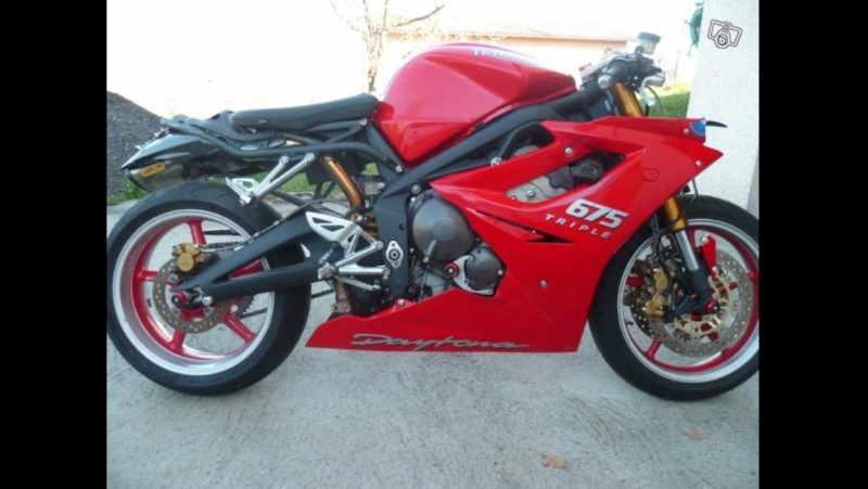

La voici a son achat (photos de l'annonce)
[img]Restauration d'un Triumph Daytona 675 pour Piste Dayto_10[/img]
Restauration d'un Triumph Daytona 675 pour Piste Dayto110
Restauration d'un Triumph Daytona 675 pour Piste Dayto_11

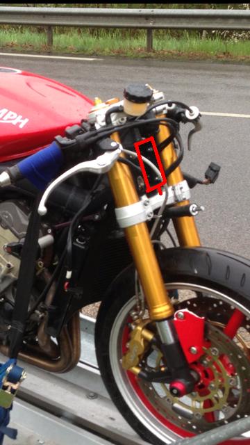

Apres 8h de route pour ce rendre jusque dans le sud de l’Ardèche me voici arriver.
a peine arriver j'ai commencer par tout demonter les carenage et la boucle arriere pour regarder si il n'y avait rien de mal.
Très surpris par le choc ( même pas de buté de fourche cassée )
La voici sur la plateau prête a prendre la route du retour.
[img]Restauration d'un Triumph Daytona 675 pour Piste Dayto_12[/img]
Nombre de messages : 7554
Restauration d'un Triumph Daytona 675 pour Piste Empty
MessageSujet: Re: Restauration d'un Triumph Daytona 675 pour Piste   Restauration d'un Triumph Daytona 675 pour Piste EmptyJeu 9 Mai - 13:52

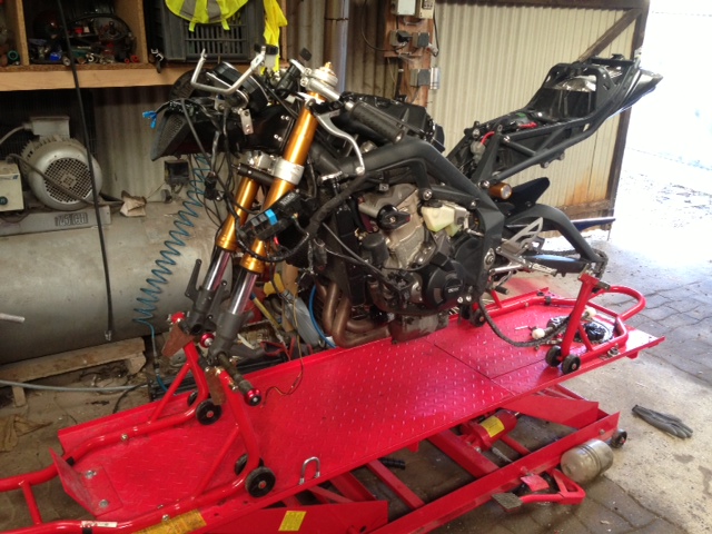

Fabrication et pose de buté de fourche en air talon,
Restauration d'un Triumph Daytona 675 pour Piste Photo_10

Les butées sur les daytonas explosent facilement, tant que le cadre est bon ...
Par contre c'est un modele 2008 et pas 2009 car le bloc est devenu noir en 2009 et le tableau de bord a changé.

dadou a écrit:
As tu des photos des butée d'origine triumph?
depuis le temps que j'entend parler de c'est butée j'aimerai bien savoir a quoi elle ressemble et le pourquoi elle son t si fragile
car j'ai trouver quelque 675 rsv a cause de ca!
en tous cas jolie projet !
Voici la butée (je n'avait pas de photos donc petit montage)
ce n'est pas évidant as expliquer mais en gros il y as la fixation vertical du Té de fourche, et il y as comme un profilé rectangle qui continue dans l'alignement du cadre pour fixer le Ram air qui sert aussi pour la fixation de l’araignée.
Donc sur ce profilé en alu qui doit faire environ 2 a 3 mm d’épaisseur il y as la butée de fourche qui dépasse, sur une ci faible épaisseur d'alu avec un choc c'est évidant qu'elle casse en cas de chute, donc maintenant avec les butée il doit rester 1 mm entre la butée du cadre et la butée du Té de fourche.
Restauration d'un Triumph Daytona 675 pour Piste Butee10
