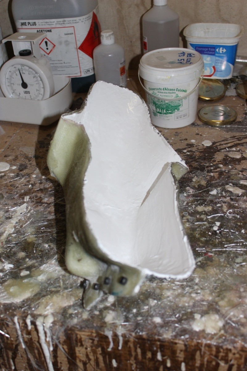

Comme exemple du processus de fabrication d’une pièce selon moi-même, voici la production d’un garde-boue avant, en partant de la pièce un peu naze qui était sur la moto.
Déjà, ce n’est pas la forme du garde-boue d’origine, en plus c’est une pièce en poly donc encore moins d’origine. J’aime bien sa tête pour autant, avec cette espèce de spoiler qui va me gaver le radiateur d’huile d’air bien frais (suffit d’y croire). Il me semble que j’ai vu cette forme pour la première fois sur la 900 Bol d’or. En tout cas, c’est d’époque et ça ne jurera pas.
1er défaut visible en le présentant à sa place, il ne suit pas vraiment le fourreau de fourche.
Prépa Kawa 750 GPZ 83 pour la Vitesse en Moto Ancienne - Page 5 Ph01_i12
C’est pire de l’autre côté. Des mesures s’imposent.
Prépa Kawa 750 GPZ 83 pour la Vitesse en Moto Ancienne - Page 5 Ph02_i12
Découpe des morceaux qui joignent mal.
Prépa Kawa 750 GPZ 83 pour la Vitesse en Moto Ancienne - Page 5 Ph03_i13
Mise en place à l’adhésif par l’extérieur …
Prépa Kawa 750 GPZ 83 pour la Vitesse en Moto Ancienne - Page 5 Ph04_i13
… Et collage à la résine et au mat de verre par l’intérieur.
Prépa Kawa 750 GPZ 83 pour la Vitesse en Moto Ancienne - Page 5 Ph05_i13
Un coup de décapant à peinture qui au passage va attaquer la couche extérieure du garde boue (le « gel coat ») il en ressort ce truc infâme, à peu près aussi lisse qu’une peau de crocodile. Il va devenir néanmoins le « master », c’est-à-dire la pièce de référence pour la suite.
Prépa Kawa 750 GPZ 83 pour la Vitesse en Moto Ancienne - Page 5 Ph06_i13
Commence alors un cycle de mastic/ponçage dont voici une des dernières étapes.
Prépa Kawa 750 GPZ 83 pour la Vitesse en Moto Ancienne - Page 5 Ph07_i13
Pour arriver à ça qui est tout bien lisse. Je ne résiste pas au plaisir de vous citer un jeu de mots lu il y a plus de trente ans dans un Moto Journal qui traitait du polyester : « le master n’est jamais trop poli pour être au net ».
Prépa Kawa 750 GPZ 83 pour la Vitesse en Moto Ancienne - Page 5 Ph08_i12
On passe à la phase de réalisation du moule, pris sur ce master. Ca commence par l’érection de la frontière entre les deux futures parties, histoire de faciliter le démoulage. Perso, je fais ça en scotch alu, mais il y a sûrement plus pratique.
Prépa Kawa 750 GPZ 83 pour la Vitesse en Moto Ancienne - Page 5 Ph09_i12
Pour que le bonbon ne colle pas au papier lors du démoulage, le master est enduit de trois couches de cire de démoulage (dans la boîte jaune à droite). Une demi-heure de séchage entre deux couches et lustrage de chacune comme faisait Mamie sur ses parquets. Avantage, l’opération n’est pas à renouveler à chaque production d’une pièce.
Prépa Kawa 750 GPZ 83 pour la Vitesse en Moto Ancienne - Page 5 Ph10_i12
Ceinture et bretelles pour le graissage : deux couches de liquide démoulage, au pinceau et sans lustrage mais avec attente de séchage. Là par contre, c’est à faire pour chaque nouvelle fabrication.
Prépa Kawa 750 GPZ 83 pour la Vitesse en Moto Ancienne - Page 5 Ph11_i12
La confection du moule débute par une couche de gel coat. Une douzaine d’heures d’attente pour que ça durcisse (pour reprendre mon introduction, l’excitation peut être longue à venir).
Prépa Kawa 750 GPZ 83 pour la Vitesse en Moto Ancienne - Page 5 Ph12_i11
Ensuite, tout individu normalement constitué qui a déjà réparé un carénage connaît : de la résine et de la fibre. Re douzaine d’heure de prise, surtout qu’en ce moment ça caillotte un peu.
Prépa Kawa 750 GPZ 83 pour la Vitesse en Moto Ancienne - Page 5 Ph13_i11
Retrait du scotch/frontière et c’est reparti pour cire, démoulant, gel coat et résine + fibre. Le client attend sa pièce finale depuis au moins deux jours.
Prépa Kawa 750 GPZ 83 pour la Vitesse en Moto Ancienne - Page 5 Ph14_i11
Le master enchâssé dans les deux demi-moules où on voit bien les poils que j’évoquais.
Prépa Kawa 750 GPZ 83 pour la Vitesse en Moto Ancienne - Page 5 Ph15_i11
Perçage des trous pour les futures vis tenant les deux parties intimement serrées l’une contre l’autre.
Prépa Kawa 750 GPZ 83 pour la Vitesse en Moto Ancienne - Page 5 Ph16_i11
Retrait du foin qui dépasse de la charrette.
Prépa Kawa 750 GPZ 83 pour la Vitesse en Moto Ancienne - Page 5 Ph17_i11
Moment de la separation : des lattes de plastique découpées dans des bidons sont insérées entre le moule et le master.
Prépa Kawa 750 GPZ 83 pour la Vitesse en Moto Ancienne - Page 5 Ph18_i11
Grâce à la lubrification (cire + liquide de démoulage), c’est non pas rentré mais sorti sans gros effort. Le moule est prêt.
Prépa Kawa 750 GPZ 83 pour la Vitesse en Moto Ancienne - Page 5 Ph19_i11
Réunion des deux parties du moule avec des boulons, cirage, démoulant, gel coat pour arriver à ça :
Prépa Kawa 750 GPZ 83 pour la Vitesse en Moto Ancienne - Page 5 Ph20_i11
Résine + mat.
Prépa Kawa 750 GPZ 83 pour la Vitesse en Moto Ancienne - Page 5 Ph21_i11
Démontage des boulons.
Prépa Kawa 750 GPZ 83 pour la Vitesse en Moto Ancienne - Page 5 Ph22_i12
Démoulage.
Prépa Kawa 750 GPZ 83 pour la Vitesse en Moto Ancienne - Page 5 Ph23_i11
Jouissance : le garde-boue, copie du master.
Prépa Kawa 750 GPZ 83 pour la Vitesse en Moto Ancienne - Page 5 Ph24_i11
Ponçage de petits débords à la jonction.
Prépa Kawa 750 GPZ 83 pour la Vitesse en Moto Ancienne - Page 5 Ph25_i11
Détourage final.
Prépa Kawa 750 GPZ 83 pour la Vitesse en Moto Ancienne - Page 5 Ph26_i11
En gros, les travaux sur le moule et la pièce finale se sont étalés sur une semaine, en raison de tous les temps de séchage. Chaque opération prend de 5 à 20 minutes ce qui au final ne représente pas un long temps de travail total. Faut juste ne pas être un impatient caractérisé.

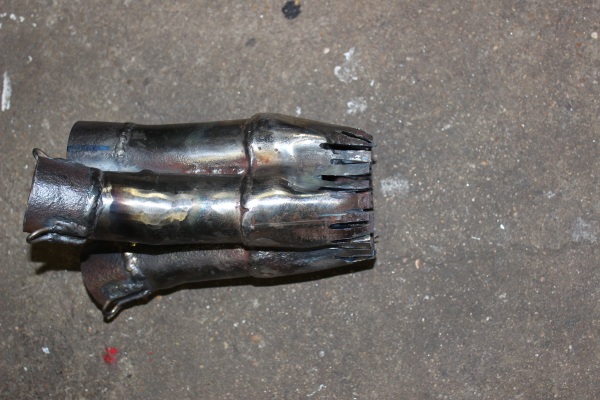

Avec ce chantier, la dernière ligne droite se profile. La ligne d’échappement est un gros boulot, qui explique que ce soit vendu au moins 700 de nos €uro dévalués.
Grâce à mon ami Leboncoin, j’ai acheté 35 € ce collecteur vendu pour une 750 GPZ.
Prépa Kawa 750 GPZ 83 pour la Vitesse en Moto Ancienne - Page 5 Ph01_i14
Doit y avoir comme une gourrancerie, car les écartements ne correspondent pas à la culasse et les tubes sont trop gros de 2 mm. Qu’à cela ne tienne.
Prépa Kawa 750 GPZ 83 pour la Vitesse en Moto Ancienne - Page 5 Ph02_i14
A gauche, une bague d’adaptation, centrée dans le logement de la culasse et conique à l’intérieur pour aboutir au diamètre du tube.

Rien n’est simple en ce bas monde et ça commence avec le nœud du collecteur qui est trop gros. Quand on vous dit que parfois le courage est préférable à la taille.
Prépa Kawa 750 GPZ 83 pour la Vitesse en Moto Ancienne - Page 5 Ph01_i15
Si d’autres se la font augmenter, là on va diminuer la section. Opération longuette qui commence par retirer la matière excédentaire en pratiquant des franges dans le diamètre à réduire.
Prépa Kawa 750 GPZ 83 pour la Vitesse en Moto Ancienne - Page 5 Ph02_i15
Rabattement des franges.

Opération nettoyage des polyesters pour les débarrasser des traces de cire de démoulage. Après, c'est ponçage et peinture pour tout le monde, y compris pour le sabot et sa copie de rechange qui ne sont pas encore nés.
Prépa Kawa 750 GPZ 83 pour la Vitesse en Moto Ancienne - Page 5 Img_4710
