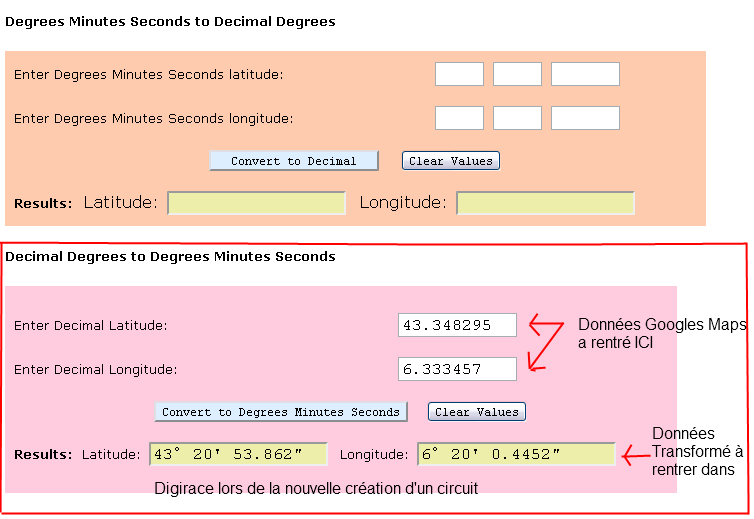

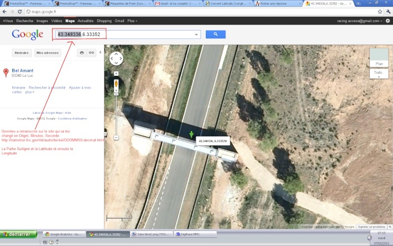

Voila un petit tuto que j'avais fait ;)
Voici les Manip a faire pour crée un nouveaux circuit sur le Starlane GPS 3 en le faisant bien au chaud a la maison, on ne peut pas prendre les données de google Maps et les rentré en direct lors de la création du nouveau circuit dans Digirace, il faut transformer ses donnée par ce site qui les transforme en Degré, Minutes, Seconde et après on peut les rentré pour crée un nouveau circuit avec les intermédiaires qu'on veut
recherche coordonné gps pour starlane gps3  - Page 2 Sans_t10
Et voila un exemple de entre les données recuperé sur Google Maps pour Le Luc
Donnée Google Maps 43.348336,6.33352
Donnée Transformé pour le Rentré sur le GPS 3 dans Digirace 43° 20' 53.862"    6° 20' 0.4452"
Donnée Google Maps intermédiaire 1 à 43.347106,    6.338435:
Donnée Transformé pour le Rentré sur le GPS 3 dans Digirace  43° 20' 49.581"    6° 20' 18.3654"
Donnée Google Maps intermédiaire 2  à 43.344632,    6.333007:
Donnée Transformé pour le Rentré sur le GPS 3 dans Digirace  43° 20' 40.6746"   6° 19' 58.8252"
Ensuite on Transforme les donnée de Google Maps
Le site en Question : http://transition.fcc.gov/mb/audio/bickel/DDDMMSS-decimal.html
Et on rentre les données sur DIGIRACEMMX :
recherche coordonné gps pour starlane gps3  - Page 2 Sans_t11
Alala PARFAIT !!
Ca me sauve la vie d'une bonne crise de nerf !!! Car leur détection de la ligne d'arrivée ne fonctionne pas à chaque fois ; puis quand ça fonctionne tu perds quand même 2 à 3 tours à chaque fois.
je vais tester cette technique @ l'avenir.
Merci.
