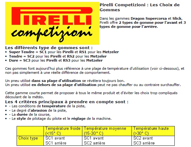

http://www.pirelli.com/tyre/ww/en/motorcycle/sheet/diablo_supercorsa_sc.html?url=%3Fsubtype%3Dtrack%26use%3D1#.TxCOXKXj7ng
pour le diablo j ai appris ici sur se fofo sc 2 pour l av et sc1 pour l ar
pour le lien clique sur conseil technique

donc si on suit le site pirelli corrigez moi si je me trompe
temperature froide AV sc1 AR sc2
temperature plus chaude AV sc2 AR sc0/1
donc on inverse les gommes entre l avant et l arriere

perso me suis toujours demande combien de degrés pour chaud et combien de degrés pour froids
exemple a la con pour un espagnol froid pour lui c est quoi 15 degrés,mais pour un breton froid c est 0 degrés
ou l inverse très chaud pour un espagnol c est 40 degrés pour le breton 30 degrés
c est un exemple
pour le diablo a voir av sc2 ar sc1 toute l année sa a l air de passer partout ,un bon compromis d apres se que j ai pu lire ici sur le forum sur divers topic

Normal Jeanouillet:
les précos de Pirelli sont inversées entre le dragon et le diablo (tableaux dispos sur le fofo, dans d'autres posts).
Ca s'explique peut être par des compositions de gomme ou des rigidité de carcasse différentes??? Où bien, des compromis entre grip et usure??
Après le feeling entre en ligne de compte...mais je pense que les ingénieurs Pirelli ont gambergé leur précos; et que pour ceux (comme moi), qui n'ont pas le "top feeling", les suivre me semble raisonnable.

Pour le Dragon, plus chaud = plus dur avant/arrière, mais toujours plus tendre devant.
Pour le Diablo c'est l'inverse pour l'arrière! Ce qui peut donner une config plus tendre à l'arrière par temps chaud.
