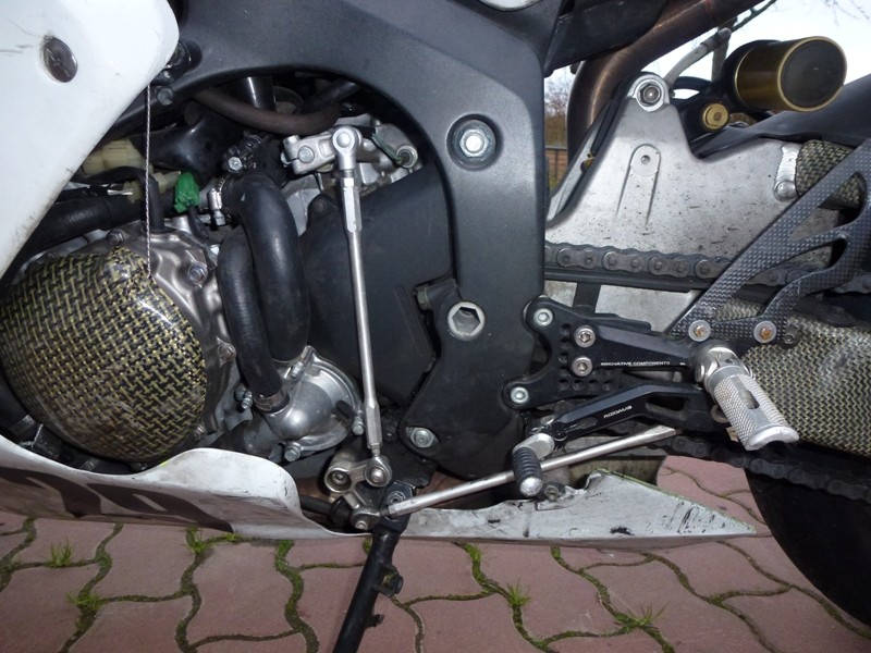

Bon...............soit j'ai de nouveau raté ma fonction recherche soit il n'y a pas..quelqu'un aurait un tuyaux pour inverser les vitesses sur un 2005 avec les commandes d'origines? parce que je l'ai fais mais ça ne me plait qu'a moitié....c'est un peu près des durites à mon gout , à moins de mettre la biellette superieure à 45° et là je ne suis pas sûr que ça fonctionne correctement , en statique dans le garage ça va , mais sur piste?????????,
inverser les vitesses sur un cbr600rr 2005 Imgp0110
en mouvement la tige effleure la durite par contre la position de la biellette.......je suis pas convaincu.............

Je me suis aussi posé cette question pour la mienne (j'ai le même CBR). Effectivement, ce montage est pas terrible (tu pousses pratiquement dans l'axe de l'arbre de sélection donc efforts de flexion important pour un moment faible..)
Ma conclusion a surtout été que ce n'était pas faisable proprement en conservant les éléments d'origine...

bon..........j'ai un peu bidouillé encore parce que franchement là tout de suite ça m'em......d'acheter des commandes reculées....j'ai donc mis la biellette comme ça en bridant un peu la grosse durite histoire que ça passe et lorsque ça touche la tige frotte contre les 2 colliers et non sur la durite..........qu'en pensez vous ?

Ben coté cinématique, c'est beaucoup mieux....
Après, la tige qui frotte contre la durite c'est toujours discutable. Mais en conservant les pièces d'origine, je doute qu'il soit possible de faire beaucoup mieux...

comme dis en ayant bridé la durite ça frotte à peine , et là où ça frotte c'est sur les colliers...

oui je dis pas le contraire, je dis juste que c'est finalement pas mal pour voir que tu conserves toutes les pièces d'origine. Wink
