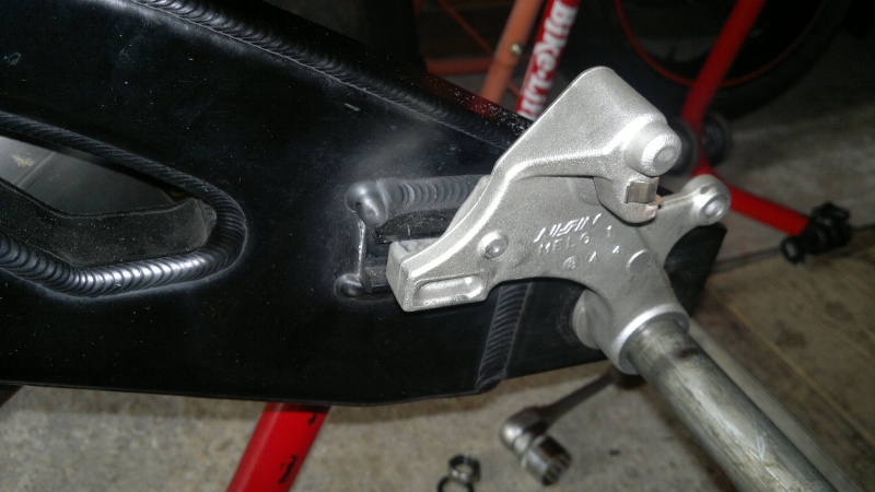

Pas possible de voir les photos de Blade919, mais je pense avoir fait la même chose sur ma moto, Daytona 675 K13. J'avais vu l'idée sur le forum aprilia quand j'avais le RSV1000.
Peut être que la source est la même Smile
Première étape:
- Percer la cale de droite et faire un chanfrein pour y loger la tête d'une vis
étrier arrière endurance pour CBR 1000 08/11 99165
Deuxième étape:
- Percer l'étrier AR !!! Attention à percer plus petit afin de pouvoir faire un taraudge par la suite!!!
- Pour être sûr de percer bien en face par rapport à la cale il faut tout remonter, sauf la roue. (Cale, étrier, axe).
- Une fois en place, on met un petit coup de forêt pour faire une marque, on démonte tout et on perce l'étrier.
- En suite taraudage au diamètre qui va bien.
étrier arrière endurance pour CBR 1000 08/11 99166
Troisième étape:
- Remontage de la cale et de l'étrier, serrer légèrement afin qu'il n'y ai pas trop de jeu, mais pas trop pour pouvoir bouger la roue pour régler la tension de chaine.
étrier arrière endurance pour CBR 1000 08/11 99167
Y a plus qu'à tout remonter.
Avec ça normalement la roue AR se remonte en 15 sec !

Juste une petite question qui me taquine, on ne peux pas demonter la roue avec l'étrier en place si je ne me trompe pas !? Du coup vous devissez et revissez cette vis à chaque fois ?
Fred-82
Fred-82
Nombre de messages : 966
Localisation : Istres
étrier arrière endurance pour CBR 1000 08/11 Empty
MessageSujet: Re: étrier arrière endurance pour CBR 1000 08/11   étrier arrière endurance pour CBR 1000 08/11 EmptyDim 22 Nov 2015 - 10:07
Si ça passe, pas besoin de démonter l'étrier pour sortir la roue. Il faut juste l'incliner un peu.

Pas mal du tout ce système... Pourquoi le chanfrein ? Juste esthétique ?
Nombre de messages : 2649
MessageSujet: Re: étrier arrière endurance pour CBR 1000 08/11   étrier arrière endurance pour CBR 1000 08/11 EmptyMer 23 Oct 2019 - 10:27
C'est pour noyer la tête de vis, sinon tu ne peux pas remettre l'écrou pour serrer l'axe de roue.

Ah oui, bien sur ! je viens de regarder sur l'ER6, mais la cale est carrée et donc pas de possibilité de perçage...ou alors trouver des cales d'un autre modèle et les adapter.
