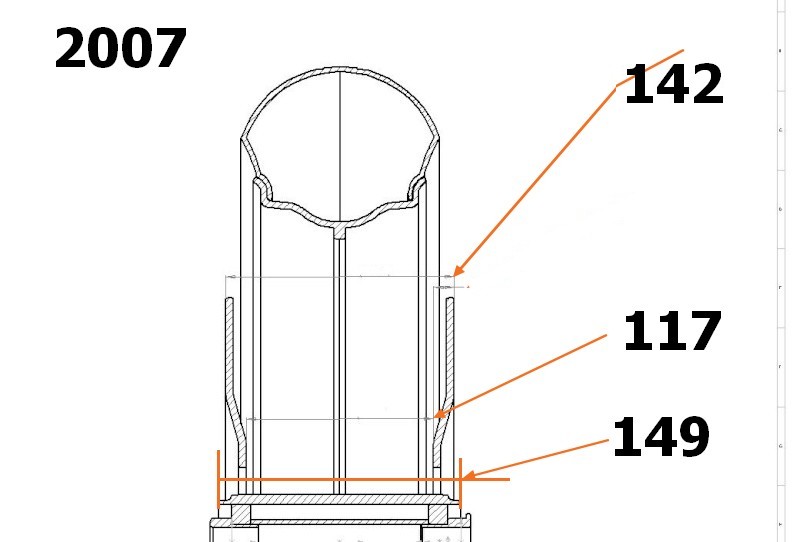

Va falloir faire un dessin pour que tout le monde parle de la même chose .

V'là une base, y'a plus qu'à coter!
Compatibilité jantes 1000 CBR Pc37b_10
Arno#73
Arno#73
Masculin Moto actuelle : : CBR 1000 RR-R '22
Nombre de messages : 3268
Compatibilité jantes 1000 CBR Empty
MessageSujet: Re: Compatibilité jantes 1000 CBR   Compatibilité jantes 1000 CBR EmptySam 3 Mar 2012 - 21:03
sans les cotes avec entretoises
Compatibilité jantes 1000 CBR 200711
Compatibilité jantes 1000 CBR 200811
je regarde avec les entretoises...

ok, donc il suffit d'usiner les portées de disque de 2mm de chaque coté sur la jante de 2007 pour passer la cote de 142 à 138 et rendre la roue montable sur un 2008. Bien entendu, la vérification des entretoises doit encore être faite...

même entretoises

ben voilà! on est arrivé au bout du problème.
-2mm sur chaque face d'appui de disques et hop, ça monte! br

mais les disques de 2007 font 310mm de diam, et ceux du 2008 font 320mm...
Donc je dois monter du disuqe de 2008 de 15 d'épaisseur (à la place de ceux du 2007 qui font 12.5 d'épaisseur)

oulala
STOP, je me goure dans les années...
Je regarde ça demain à la fraîche (2004-2005 310mm ep 13, 2006-2007 320mm ep 12.5, 2008-2011 320mm ep 15)

Donc.
C'est bien ça
les cotes sont bonnes.
une jante + disques 2007 se montent sur un 2008 en usinant les portées de 2mm (142 - 4 = 138)
mais MOI, j'ai une jante de 2007 avec des disques de 2008...

Arno#73
Arno#73
MessageSujet: Re: Compatibilité jantes 1000 CBR   Compatibilité jantes 1000 CBR EmptySam 3 Mar 2012 - 21:33
j'en déduis qu'il faut que j'enlève 4.5mm sur la portée de chaque côté

Euh à -4.5mm, fait quand même gaffe d'avoir une toile résiduelle suffisante. C'est un coup à passer à travers la jante.

MessageSujet: Re: Compatibilité jantes 1000 CBR   Compatibilité jantes 1000 CBR EmptySam 3 Mar 2012 - 23:56
Non c'est bon j'ai déja fais jante re-usiné de 2006 avec disques de 2008 c'est nikel ! motocool
Donc avec 4.5 mm en moins de chaque côté ?

c'est bien ca ! thumleft ! il y a assez de filtage qui rentre dans la jante ! j'ai pris la ligne droite de dijon a fond avec et mes disques son bien restés sur la jante !! rambo
