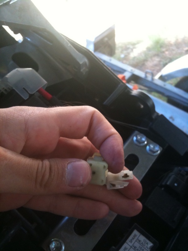

| Alors le cordon mode atelier, est un simple interrupteur, donc suffit d'enfiler ou non le fil dans la fiche..
Les connectiques se trouve derrière la batterie, à droite quand on est assis sur la moto, pour la grosse fiche interrupteur.. Les autres à coté mais facile à trouver .. L'outil adaptateur est un simple pont sufit de ponter comme sur la photo .. Voilà ...
Par contre, je décline toute responsabilité en cas de fausse manip hein les gars.. Mais je l'ai fait pour 2 clés, tranquille et sans souci ..

 | Sujet: Re: Reprogrammer clé GSXR Mar Aoû 10 2010, 10:58 | |
| Cool, je regarderai la connectique dans la journée, je mettrai une photo ce soir, je viens de commander ma clé ;) | |

| Fait sur un gex 750 k8 . Pour les ponts : concernant le mode atelier, il suffit de connecter, les 2 fils de gauche quand tu regardes la fiche coté opposé au faisceau.
Pour l'adaptateur spécial, la cosse plate connectée sur le fil haut droit de la fiche à 4 fil ( photo ), et un pont sur cette fiche, entre le fil haut droit et bas droit.. la fiche à 4 fils, vu opposé faisceau, et détrompeur en haut ..
J'espère avoir été assez clair ??

| Tu avais dis que la broche se trouvait à coté de la batterie, j'ai simplement 3 fiches qui ne sont pas branché : La jaune et noir  Les deux dans ma main, une avec un fil et l'autre à 4 fils  Si j'ai bien compris, il faut une fiche avec 2 fils qu'ils faut relier l'un et l'autre... Je m'en occuperai uniquement fin août / début septembre également mais c'est pour prévoir. Merci | |
banditito PILOTE MOTO3
Nombre de messages : 274 Age : 51 Localisation : Grenoble Date d'inscription : 05/03/2006
 | Sujet: Re: Reprogrammer clé GSXR Jeu Aoû 12 2010, 11:19 | |
| La jaune, je suis pas sur... Quelle année ta brele ??
Cette fiche à 6 fils se trouve à l'arrière de la batterie, de l'autre coté de la pièce alu qui relie les batis, environ à 8 cm coté droit ..

| J'ai regardé car sinon j'irai en concession mardi. Donc il faut faire comme si on la mettait en mode check, faire le pont comme sur la photo ci-dessous (mettre un fil pour les relier) sans la mettre le coupe circuit sur OFF  Par contre je ne comprends pas la 4ème étape... Il faut obligatoirement un truc en plus ? | |

| - nico.z1000 a écrit:
- J'ai essayé, et pas réussi
J'ai retiré les 2 fusibles "Heath" (je ne sais plus comment l'écrire) haut et bas(10 ampères chacun), je ne sais pas ce sont les bons.
Fait le pont sur le boitier, le coupe circuit doit être sur ON.
Je mets ma clé et met le contact, 2 clignotements puis fixe pendant 2 seconde et plus rien après (attendu plus ou moins long temps).
Donc je retire ma clé (obligé de coupé le contact), et là automatiquement le voyant de la clé se met à clignoté toutes les 5 secondes comme normalement...
faut pas que tu mettes le contact sur ton neiman !! | |
600 k.7 pilote SUPERSPORT
Nombre de messages : 953 Age : 37 Date d'inscription : 06/04/2008
 | Sujet: Re: Reprogrammer clé GSXR Lun Aoû 30 2010, 22:05 | |
| relis bien la procédure moi je l'ai fait ça fonctionne ! | |
nico.z1000 pilote MOTO2
Moto actuelle : : R1 2018 Nombre de messages : 327 Age : 42 Localisation : Toulon Date d'inscription : 23/06/2006
 | Sujet: Re: Reprogrammer clé GSXR Lun Aoû 30 2010, 23:28 | |
| Oui j'ai relus la procédure, j'avais rien fait correctement ! Mais j'ai pas réussit pour autant, j'ai l'impression d'être un blaireau... 1 / enlever le fusible, j'en ai 6 dans ma boite !lol Head hi - feu de croisement Head lo - plein phare Ignition - le boitier CDI Signal - les cligno Fuel - pompe a essence Fan - ventilo J'ai retiré Head hi ou Head lo ou les 2 2/ Mettre la clé dans le barillet sans le contact 3/ Faire le pont Et là sa doit clignoter puis être fixe, il ne se mettra jamais fixe | |
 | Sujet: Re: Reprogrammer clé GSXR Mar Aoû 31 2010, 01:11 | |
| oui il s'est jamais mis fixe non plus moi, c'est pour ca que je t'ai dit que la procédure la dessus était un peu vague, respect a peu pres les temps en seconde et le clignotement tu t'en fou..
moi j'ai fait à l'a peu pres et ça a fonctionné... | |
- Oui j'ai relus la procédure, j'avais rien fait correctement ! Mais j'ai pas réussit pour autant, j'ai l'impression d'être un blaireau...
3/ Faire le pont
Et là sa doit clignoter puis être fixe, il ne se mettra jamais fixe quand tu ecris faire le pont c est a quel niveau ? | |
