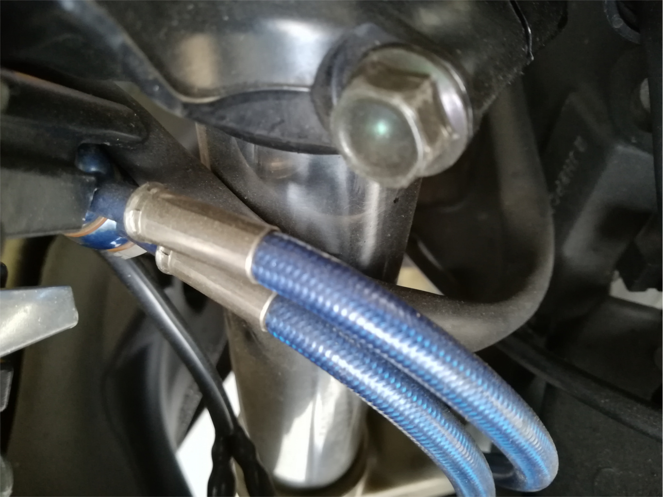

Merci. Par contre avant de commander je suis allé voir sur ma moto quel était le montage des durites et là surprise: j'ai l'impression qu'il y a déjà des durites aviation!!!Pourtant quand j'ai demandé au précédent proprio s'il y avait des durites avia, il m'a répondu: "Oh non, à part les poly tout est d'origine". J'avoue que je n'avais pas regardé du coup.
Comme je ne suis pas bien sûr j'ai fait une photo, si quelqu'un peut me confirmer (ou non) que ce sont bien des durites avia ça serait cool. (oui je sais, je suis un peu un boulet mais c'est la première moto piste que j'achète et le proprio d'avant n'avait pas l'air d'en savoir beaucoup plus que moi)

C'est bien des durites avia, peut-être même de chez nous ;-)
