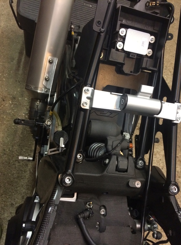

voila un montage de la central abs dans la boucle tss
Boucle arrière R1 2015 TSS Img_1111
Boucle arrière R1 2015 TSS Img_1112

Pas mal c'est propre !
