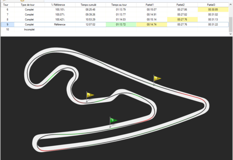

Du coup, première sortie hier avec le 3DMS !
Pas de soucis particulier, ça semble avoir plutôt bien fonctionné mais par contre, une fois la lecture des données via le 3DMS Manager, j'ai quelques résultats que je trouve un peu curieux.
Les images:
3DMS de Rider's E-Novation : Tuto, test, avis .... - Page 20 00111
3DMS de Rider's E-Novation : Tuto, test, avis .... - Page 20 00211
3DMS de Rider's E-Novation : Tuto, test, avis .... - Page 20 00311
3DMS de Rider's E-Novation : Tuto, test, avis .... - Page 20 Unname10
La trace GPS sort parfois du tracé de la piste et je ne sais pas pourquoi...
Je m'attendais à avoir des traces pas forcément parfaites étant donné que l'antenne GPS se situe tout à l'arrière de la moto (dans le capot de selle) et que par conséquent, en virage, celle-ci est décalée jusqu'à 70cm/1m par rapport à la position réelle des roues sur la piste, mais je ne sais pas comment je peux me retrouver avec la trace à plus d'un mètre à l'intérieur de la piste à Hotel (cf image n°3) par exemple.
De la même manière, j'ai été très surpris de voir la trajectoire complètement extérieure avant de plonger dans Fox puis être à la corde complète dans la parabolique alors que j'ai associé mon 1'12"36 a justement une meilleure trajectoire que d'habitude à cet endroit du circuit (cf image n°1).
Idem sur les images 1 et 3 ou j'arrive à faire le bout droit entre Golf et Hotel à la limite voire en dehors de la piste, mais du côté extérieur, ce qui devrait être impossible sauf sortie de piste.
Quelqu'un aurait-il une idée de pourquoi j'ai ces résultats ?
- carte sur laquelle se superpose la trace pas à jour / pas adaptée (trop étroite par rapport à la réalité)?
- mauvais positionnement de l'antenne ?
Il est possible que les sensations que j'ai imprimées ne soient pas parfaitement exactes et que je pensais avoir eu une "meilleure trajectoire" sur un tour alors qu'en fait j'avais un tour de retard dans ma tête, mais il y a quand même des endroits où la trace est bien trop à l'intérieur (j'ai plus tendance à faire passer ma tête au point de corde que mes roues pour le moment) et des endroits où la trace est trop à l'extérieur par rapport à ce qui semble possible.
J'ai l'impression que parfois, la trace est décalée d'un mètre ou deux sur vers la droite, mais pas tout le temps (cf images 2 et 4 - ça ressemble exactement à mon ressenti.. contrairement aux deux autres).
Malgré tout, hormis ce petit point que je trouve curieux, le matériel est propre, l'installation simple une fois qu'on a trouvé la documentation (je n'avais pas reçu celle avec les indications de positionnement du boitier sur la moto - sens / orientation / ... Mr. Green ) et puis c'est plutôt intuitif (enregistrement, calibrage, navigation dans les menus).

même problème que toi à Magny cours, traj en dehors de piste 1 fois sur 2, du coup le temps ne compte pas

vous  devriez les appeler et exposé votre problème, je pense qu'il trouveront le pourquoi du comment

Yes, je vais les contacter car je viens de découvrir un autre soucis... les données d'angle sont pas bonnes non plus  Mr. Green
J'ai parfois 16° d'angle dans les portions où je suis vautré "par terre", alors que dans les bouts droits, je tape du 23°.
J'ai aussi un gros 50° au changement d'angle (pile poil) entre Charlie et Delta (à Carole).
What the fuck ?!?

j'ai eu le même problème en faite j'avais fait tenir le capteur d'angle avec des vis , il faut le faire tenir avec du velcro pour qu'il serve d'"amortisseur" depuis ras. Par contre l’écran sur la moto (j'ai pris le modèle avec écran) ils ont des problèmes de carte mémoire pour ceux avant 2018. Ils mettent le firmware à jour sans cesse.
