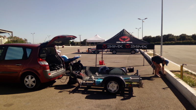

Pour limiter le cout j'ai juste mis une plaque coté gauche de la moto pour pouvoir marcher dessus et poser la moto sur béquille le temps de sangler.
Pour la matière une plaque en métal basic (récup).
Je te met la seule photo que j'ai sous la main, si tu veux je t'en fais d'autre mieux ce soir.

julien : sympa la moto !!! tu te souviens de l'epaisseur de ta plaque?
merci pour les conseils! l'idee de la grille est pas mal, mais ca double les frais, non?

Tiens voila pour les photos, pour l'épaisseur de la plaque, elle doit faire un bon 1mm

Sincèrement moi j'ai du 1mm, pousse un peu plus si tu veux, mais sur la mienne aucun soucis.
la plaque doit faire 45/50cm de large sur la longueur de la moto avec 2 barre en dessous cf photo).
Après plus c'est épais plus c'est cher et lourd. Moi la remorque, pour la ranger, je la bascule sur la tranche, alors si je peux éviter le sur poids, mes bras m'en remercient.
Ce n'est que mon avis et le seul truc vrai c'est qu'il n'y a que toi qui décide pour ta remorque.

Et c'est un plancher comme la plus part des remorques je pense.
  C'est  ce même genre de remorque.
https://leboncoin.fr/equipement_auto/1567295141.htm
